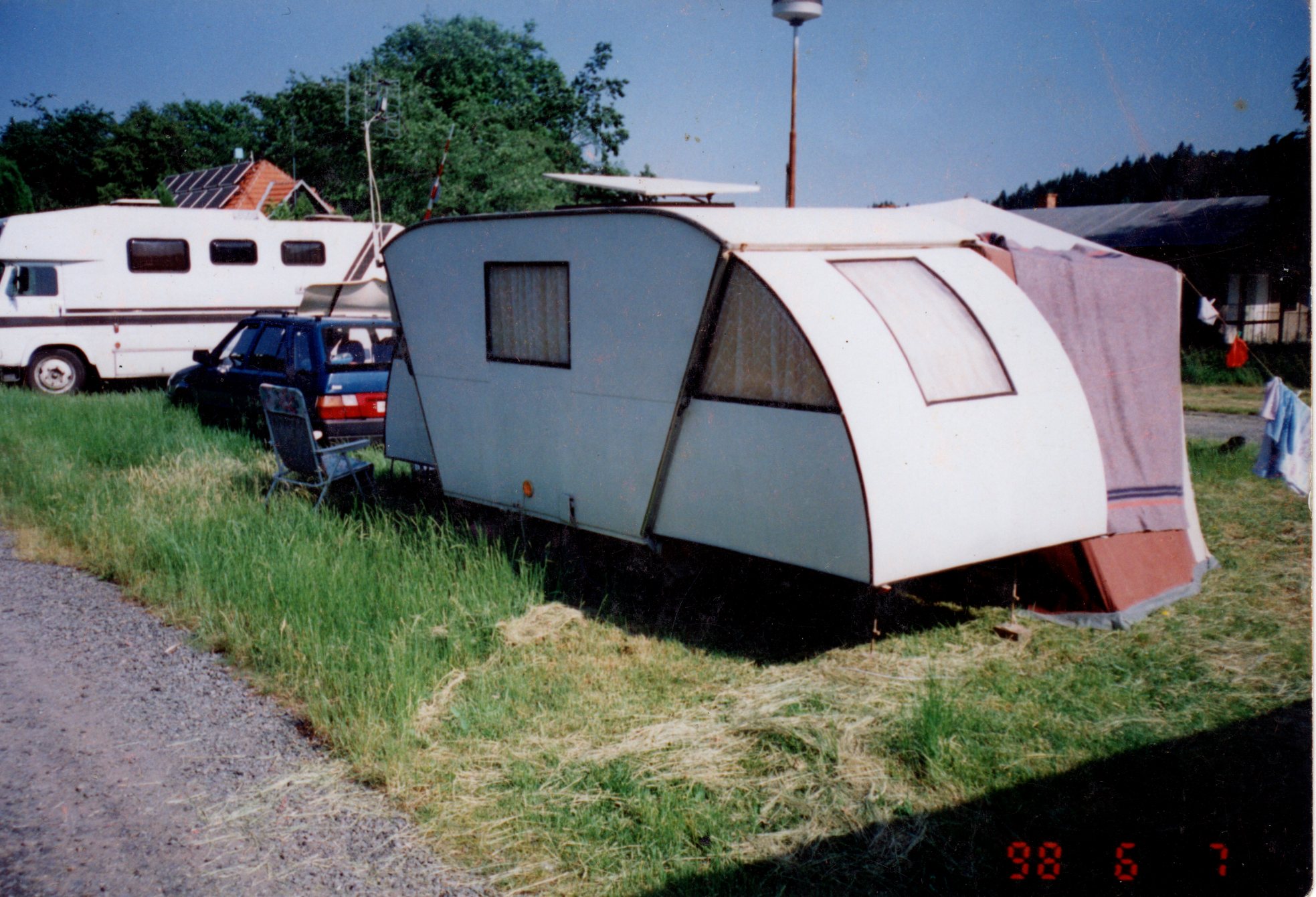

Ahoj. Pokud už jsi nějakou vestavbu (někdy) viděl, tak nezačínáš úplně od ničeho. Přesto začátek bývá takový, že se několik dní jenom chodí s papírem, tužkou a metrem a furt se měří, zapisuje, škrtá, až se dojde k tomu, že už při práci se nebude muset dělat nějaká podsestava dvakrát, a ta první se vyhodí a část peněz se převede do nenávratné ztráty. Počítat je potřeba taky s (volným) časem, který ta práce zabere. Mám za sebou stavbu velmi složitého karavanu Kapr, i když to na první pohled nevypadá, takže vím - nebo si ještě pamatuju, co to je. Ale jak se to chytí za správný konec, tak je to brnkačka. Čáo, Pepa
Obrázek je z Jedovnic
