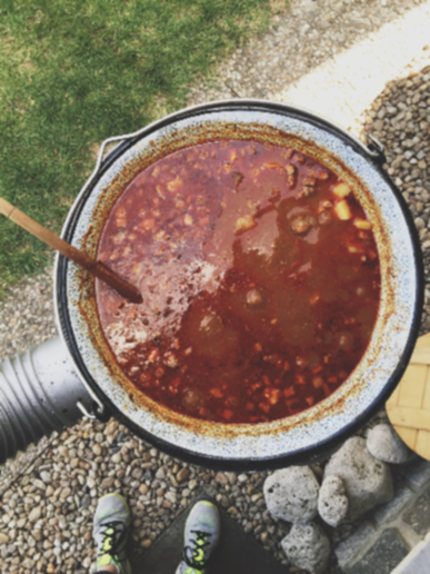

Jó Perkelt i všechny druhy a la vč.hospodskejch gulášů mám taky rád. Tenhle je u Č. a zvolna se nám dusil- probublával přes 3 hodiny, ještě lepší je prý z trojnožky přímo nad ohništěm- natáhne do sebe ten rauch, tak jak si dělaj pro sebe pastevci na pusztě, je to takový nenáročný, jednoduchý, ale famózní obřad.
Ovšem ten pravý hungároš pörkölt se nesmí ředit- podlévat vodou ani zahušťovat....ale to asi fšici víte Mrknutí

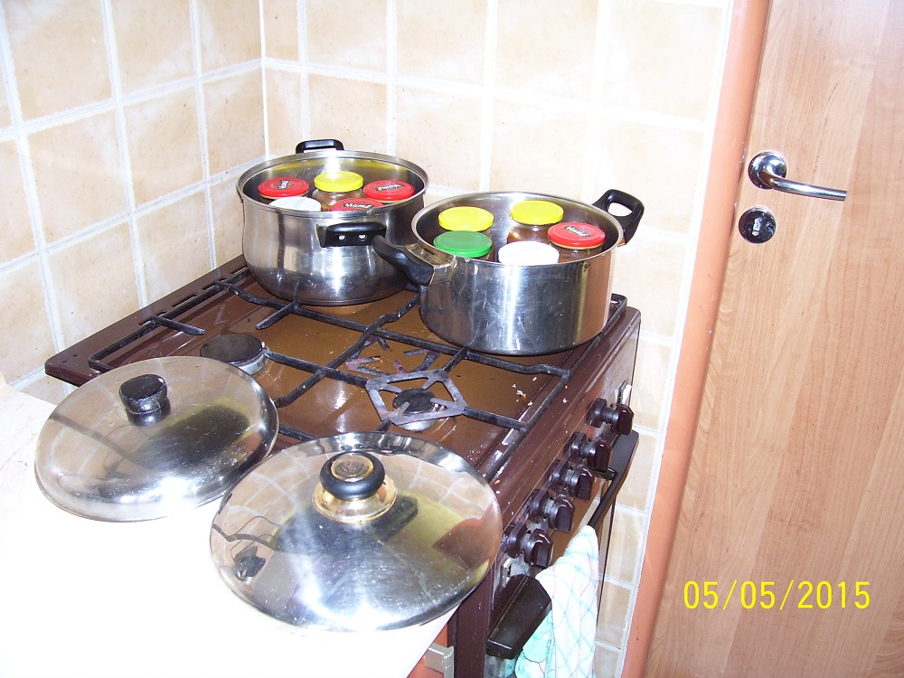

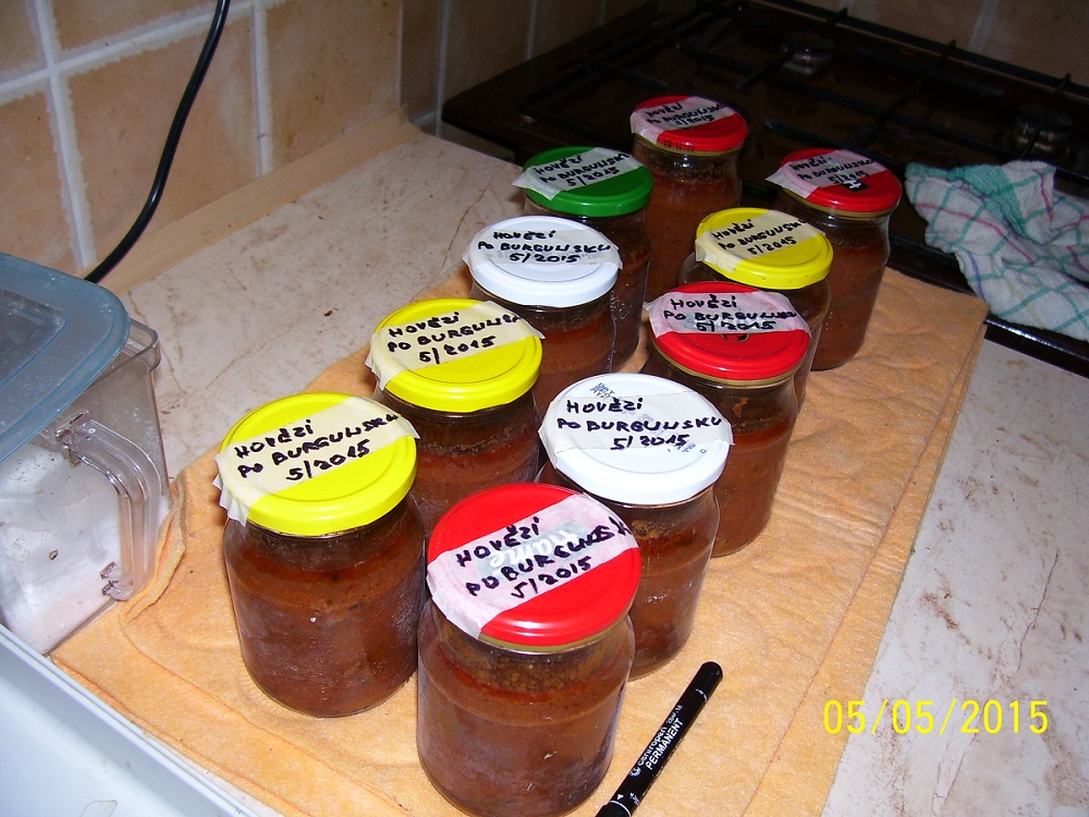

Ahoj, ještě dodatek k#4: Ty skleničky, ve kterých je to zavařené jídlo jsou od zeleninové směsi Kunovjanka nebo Moravanka. Mají objem 200 ml a vejde se do jedné přesně jedna porce (bez přílohy). Víčka jsou šroubovací, tzv. Tvist, s nekonečnou životností. Takže na obrázku v #4 je deset porcí, neboli 5x oběd pro dva. Většinou vařím jednoho druhu jídla až 28 porcí (vyjímečně), u toho hovězího po burgunsku jsem si nebyl jistý, jestli to nezprčím a nezdrbu, proto jen deset porcí. Samozřejmě je to už dávno snězeno, hned ten rok 2015, byla to perfektní mňamka. Tyto skleničky jsem volil také kvůli tomu, že umožňovaly zavařování bez použití zavařovacího hrnce, jen v běžných čtyřlitrových hrncích, kde se jídlo předtím uvařilo. Zavařovat tak lze v každém hrnci sedm skleniček do 3/4 ponořených ve vodě varem a nechávám to tak dvě hodiny, samozřejmě pod pokličkami. Nikdy se nic nepokazilo. Přes moji profesi jsem se dostal přes techologická chlad. zařízení jak do strojírenských, tak do potravinářských provozů, tam se taková jídla a i jiné konzervy zavařují v autoklávech (obrovských tlakových hrncích) po dobu až pět hodin Tak, tolik k tomu tématu. Čáo, Pepa
