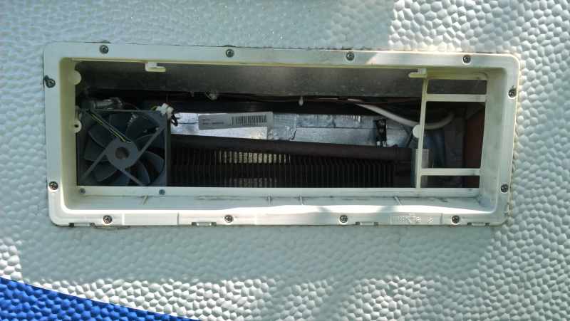

Protože se už pomalu chystáme do HR, dnes jsem nainstaloval ventilátor do mřížky k lednici. Navíc jsem využil PWM stmívač na LEDky, co ležel zbůhdarma v šuplíku. Mám teď možnost ventilátoru plynule nastavit otáčky.
Ještě týden a frčíme do HR Úsměv.

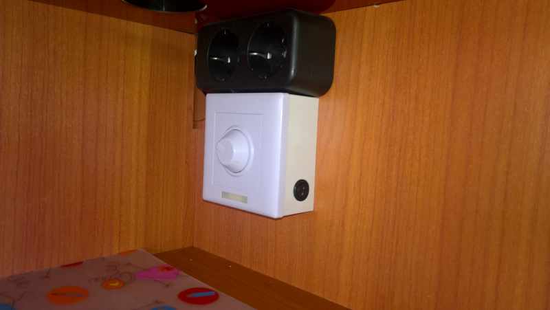

Protože regulátor měl na sobě otravnou LEDku červené barvy, následovala demontáž regulátoru a její zakrytí a taky jsem do boku krabice navrtal otvor 15mm a osadil jej mini kolébkovým vypínačem. Teď už nemusím kroutit potenciometrem regulátoru, ald jen zapnu, vypnu, případně nastavím otáčky ventilátoru. Hlavně ale nebude elektronika regulátoru při rozpojeném regulátoru odebírat cenné miliampéry. Stejnou věc udělám i na anténě, jejíž zesilovač si bere 50mA.

gdyž mi něgde něco svítí co votravuje, řešim to jinak. Najdu ňákej kablík co k tomu vede a normálně ho ušmiknu. Ne jen že to přestane svítit a otravovat, ale po několika takových opravách se mi zdá, že klesla i spotřeba eletrýki .... Šklebící se
Já jsem tu LEDku přelepil černou izolepou a je od svícení klid. A po vypnutí vypínačem to nežere nic.
Ahoj některý kontrolky jsou fakt otravný. Když používáme lednici na 230 V tak svítí intenzivně zeleně a špatně se při tom světle spí. Protože je to součástí kolébkového vypínače zatím řešíme elegantně
papírkem před vypínač. Holt lidová tvořivost.
